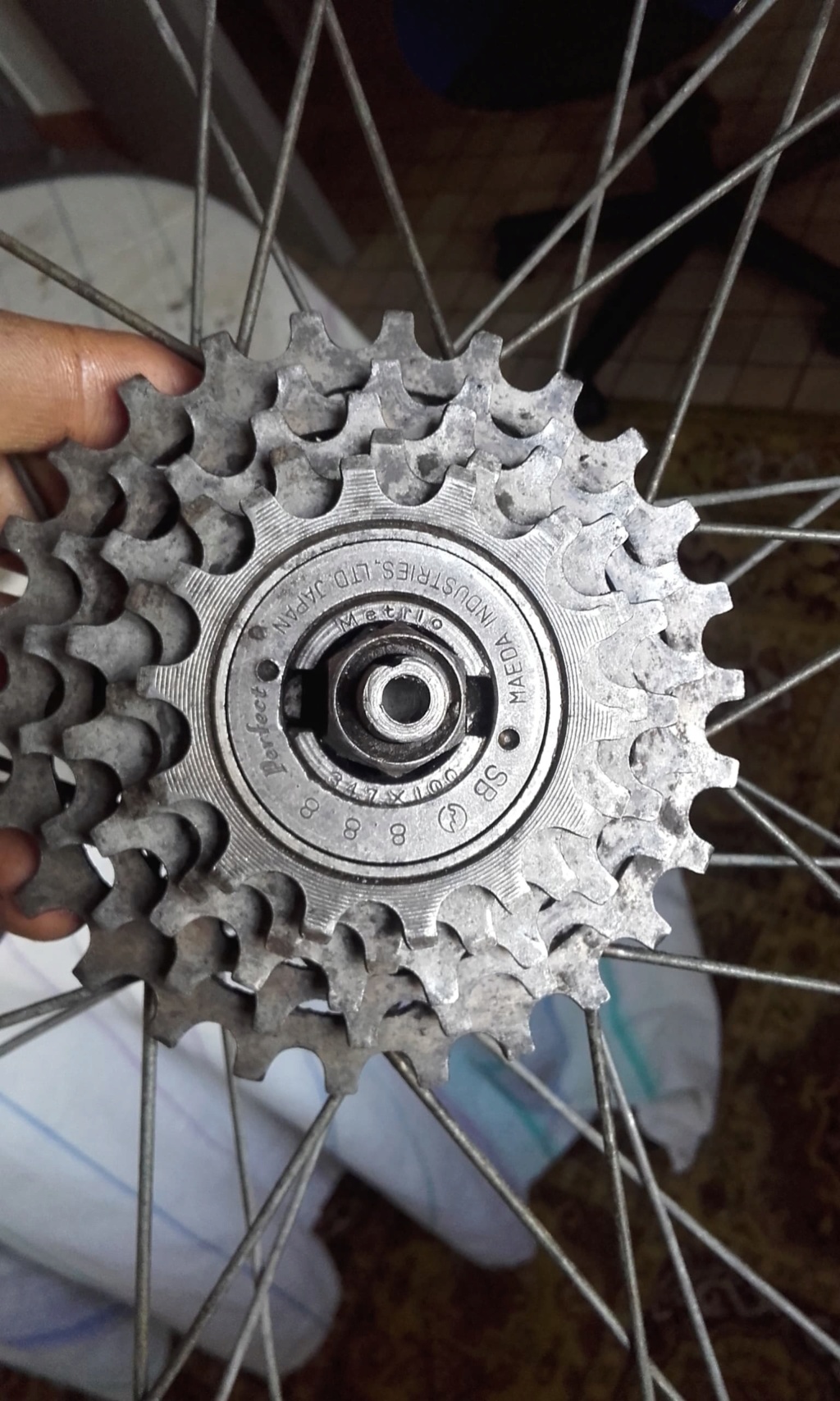

    Le bonjour!
    Quelqu'un pourrait-il me dire quel type de clé à roue libre est nécessaire? Je constate qu'il y a plusieurs types de clé à ergots.
    Je suis allé chez mon vélociste ce matin et il n'avait pas la clé adéquate.
    Peugeot PR10 1976 - Page 6 12325110
    Deuxième chose, je suis parvenu à nettoyer et graisser les roulements du moyeux (même du côté de la roue libre, c'était acrobatique). Quels sont les risques de rouler avec une roue libre non restaurée? Je demande au cas ou l'extraction serait impossible.
    Bonne journée à vous!

    Message  frob Jeu 29 Oct - 14:40
    matt35170 a écrit:Deuxième chose, je suis parvenu à nettoyer et graisser les roulements du moyeux (même du côté de la roue libre, c'était acrobatique). Quels sont les risques de rouler avec une roue libre non restaurée? Je demande au cas ou l'extraction serait impossible.
    Tout dépend de ce que tu veux dire par restauration. Si le but est d'enlever du jeu dans le corps, bah tu vas rouler avec du jeu dans le corps... Si le but est de la nettoyer, tu peux faire l'essentiel (rincer le corps et dégraisser les pignons) sans la démonter. C'est juste crade et ch*** à faire et tu gaspilles le liquide de rinçage qui peut reservir plein de fois après filtrage.
    Le roulement sur ta roue libre n'est pour ainsi dire pas solicité en charge. Du moment qu'il soit à peu près graіssé et au sec, même crade, il tournera encore quand nous ne serons plus :p

    Merci Frob, mais comment peux-tu graisser des roulements sans accéder à l'intérieur de la roue libre?

    Message  frob Jeu 29 Oct - 15:17
    Pas besoin de "graisse" (au sens habituel). Une lubrification à l'huile raisonnablement visqueuse suffit (scripsit St Sheldon: "medium-weight oil"). Mais les avis sont partagés et des amitiés de 30 ans se sont tragiquement échouées sur cette question clivante.
    Ce genre de question est très régulièrement abordé sur le forum. Et les réponses changent assez peu au final. Pour contourner la fonction de recherche un peu faiblarde du forum, on peut directement utiliser google comme ceci: https://www.google.nl/search?q=site%3Avelovintageagogo.com+roue+libre+lubrification
    i.e. faut juste ajouter parmi les termes de ta recherche
    site:velovintageagogo.com
    Bien entendu, ça ne permet pas de trouver les fils de la buvette etc., qui ne sont pas publics, donc invisibles à google. Bonus, ça marche pour d'autres moteurs de recherche aussi.

    Message  matt35170 Jeu 29 Oct - 15:52
    Merci Frob. De ce que je vois, les gens privilégient l'ouverture de la roue libre... Pour moi, ça ne sera hélas pas possible pour le moment. J'ai versé un peu d'huile de vaseline dans les rainures devant et derrière la roue libre. Le son est bien moins aigüe qu'avant.
