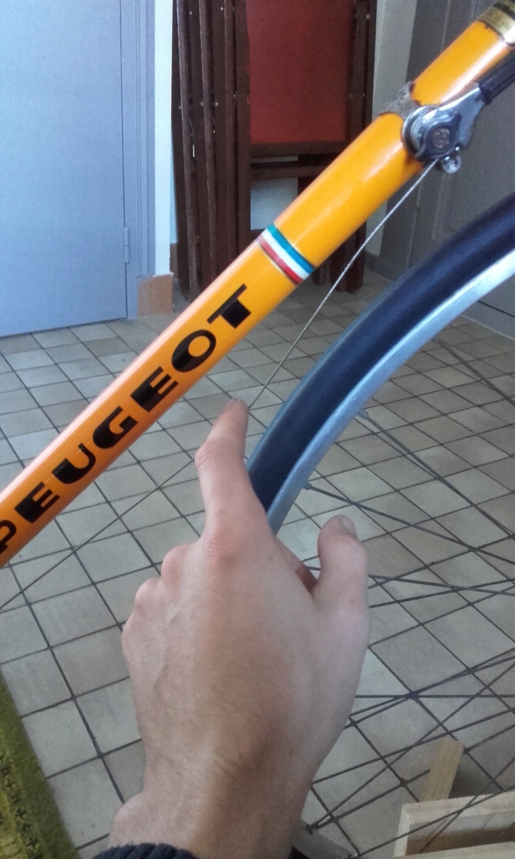

    Bonjour à vous!
    J'ai un petit doute quant au passage d'un cable de dérailleur avant.
    Par derrière ou par devant? Avec ou sans gaine? J'ai essayé de voir les photos de catalogue mais elles ne sont pas assez précises Evil or Very Mad

    Par derrière comme sur la photo !
    Et avec une gaine, pour ne pas lacérer ta peinture !

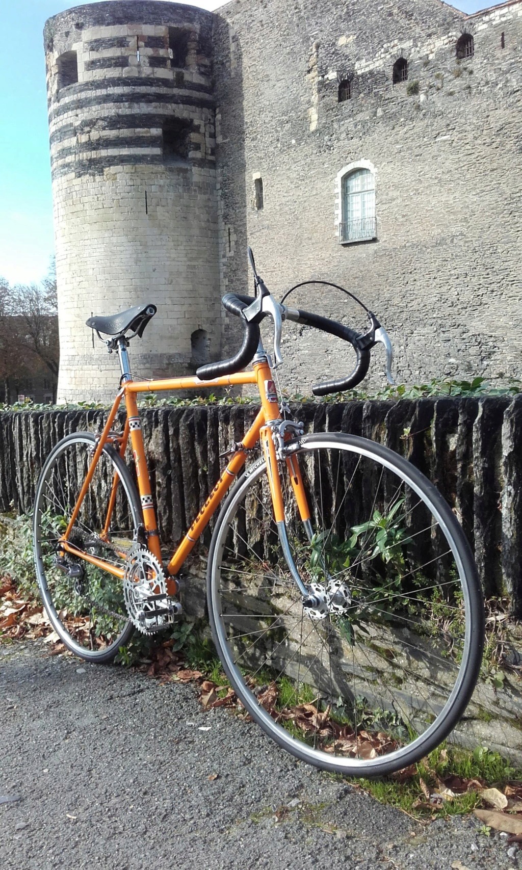

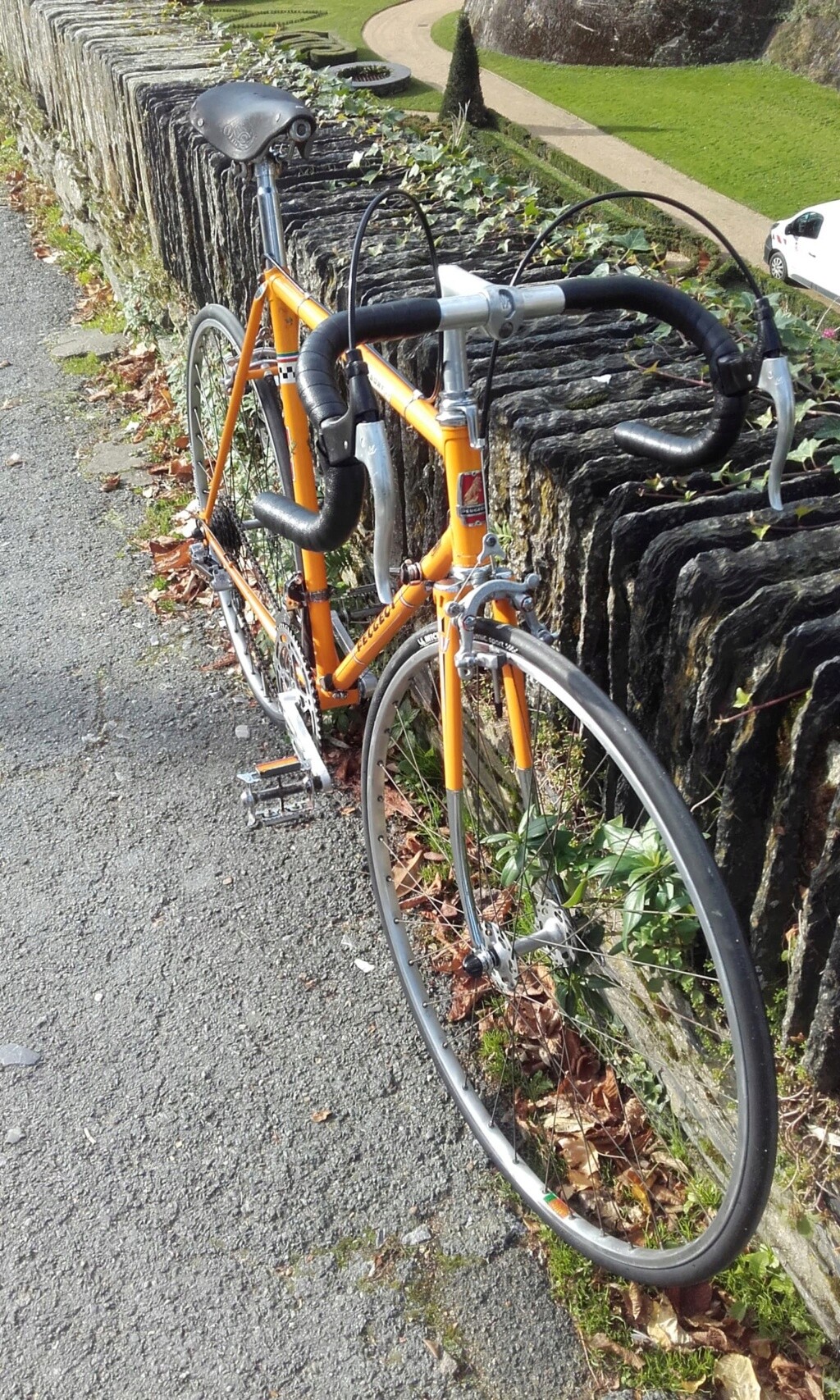

    Enfin terminé! Il roule nickel! Il faudra juste m'habituer à la posture du vélo de course jailabanane
    Bon, il est un peu petit pour moi. J'ai été donc contraint à rehausser la potence et la selle ainsi que d'avancer cette dernière pour ne pas etre littéralement allongé sur le vélo.
    J'ai également mis des capuchons de valves dans les poignées de freins Mafac (vidéo de The Vintage Bike) afin de pouvoir saisir les poignées plus facilement!
    Merci à vous tous pour vos conseils et votre patience! (N'hésitez pas à souligner un problème sur les photos s'il y en a)
    Je ne sais pas quand aura lieu le prochain chantier. Je vais faire une petite pause mais ça ne devrait pas durer lol!

    Je ne roulerai pas avec une potence autant sortie !
    Il doit pas rester grand chose dans le pivot, non?

    Avec une potence autant sortie, et l'effet de levier mains sur le guidon et la contrainte que ça répercute sur le pivot, tu risques ou de vriller le plongeur de la potence, ou le tube de fourche du cadre. Enfin de le fissurer à terme .
    Voir pire, la potence se déloge du tube de cadre, tu te retrouves avec le guidon et la potence dans les mains et un vélo qui décide de ton prochain passage chez le dentiste ! Imagine la scène en pleine relance, la tête dans le guidon en danseuse...

    Laisse 5cm minimum du plongeur dans le tube 😉
    Certaines potences ont même un trait avec marqué min ou max dessus pour indiquer la hauteur maximale.
